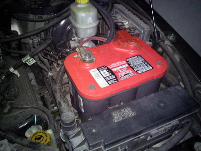

Yo también tengo una Optima RT, pero el modelo que usa mi KJ es "34" (sin la R)... Feliz hasta el momento
Para apreciar la diferencia con la 34R

Mi bateria ha muerto y tengo que reemplazarla. Estoy buscando en la pagina de Aguabat para poner una Optima Red Top y la referencia RTR4.2 de la que vosotros hablais en el hilo, no la encuentro.
En su lugar veo la RTC 4.2 de 50Ah y 815 A.
Pensais que es correcta esta bateria para el KJ 2.5 o por el contrario es mejor otro modelo?

Perfecta para el KJ ;)
http://www.jeepliberty.es/viewtopic.php?p=17320#p17320
