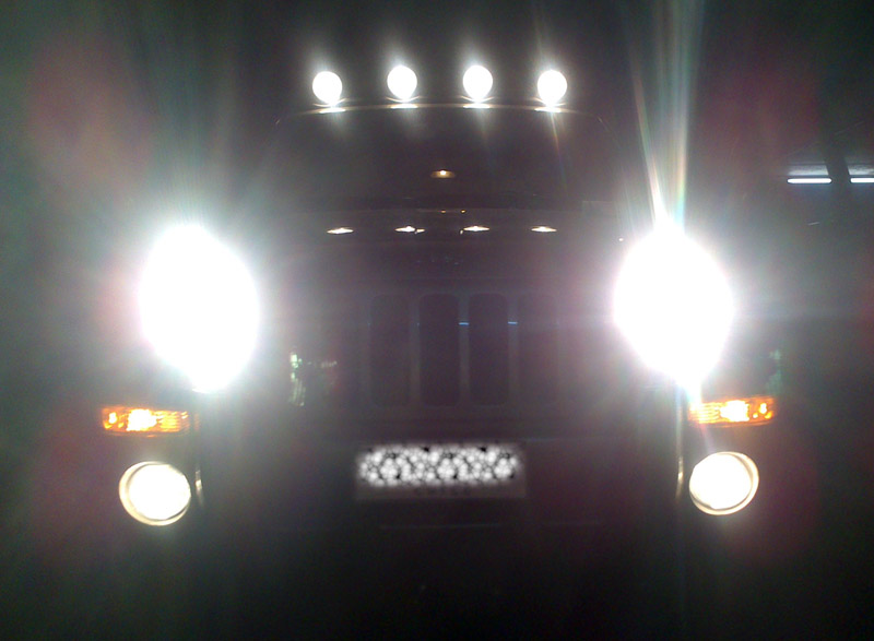

Yo tengo un Export, e hice la conversión con ramales OEM a la versión USA: los ópticos delanteros usan bulbos 9007 (en vez de los H4 de la versión Export), sin W5W dentro del foco, pues los intermitentes son como los que muestra la foto de torpedo... eso sí, le hice una extensión para mantener los side markers...
Así quedó:
¿Razón? Yo tenía un óptico delantero dañado, y un óptico delantero Export cuesta en Chile €395... un foco USA cuesta €14... por menos del precio de 1 óptico delantero cambié todo!
