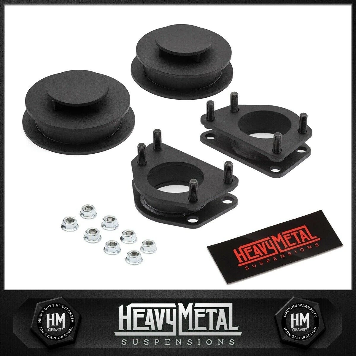

kit elevación 2.5" / 2" ebay
Estoy pensando en montar un kit de estos para ganarle unos centimetros al jeep.
a ver si hay alguien lo haya montado y que me pueda expliacar su experiencia.
que tal funciona, que tal con la ITV...
Gracias Smitter. Me quedo mas tranquilo.Smitter escribió: ↑24 Oct 2024 15:25En la ITV no creo que se den cuenta siempre que no te pases. Con 4 cms que es lo máximo recomendable en los CRD, a nadie del foro que ha montado algo similar le han dicho nada.
Móntalos después de pasar la ITV, que cuando vuelvas no se vea que es algo nuevo, y dudo que tengas problema. Tendrías que dar con el ingeniero amargado que se quede mosqueado y saque en metro...
Lo que tienen estos kits es que levantas el coche, pero muelle y amortiguador sigue siendo el mismo, por lo que pierdes en carretera algo de "estabilidad", por decirlo mal y pronto. Al ceder igual que siempre, pero tener el centro de gravedad más alto, tiene tendencia a balancearse más la carrocería. Con los kits de muelle amortiguador esto se minimiza porque por norma son más duros, por lo que ceden menos al balanceo lateral en carretera.
Teniendo eso en cuenta, no debe pasar nada.
