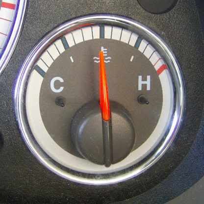

Perdonad si la pregunta es obvia pero ya sabéis mis limitados conocimientos de mecánica, y creo q es un tema importante para todos. Si el ventilador se activa siempre nada más arrancar el KJ (en frio) es síntoma indudable de que el termostato está roto???

No Indalo, el ventilador no tiene nada que ver con el termostato. Si el ventilador actua un rato cuando arrancas el KJ en frio es buena señal, significa que esta en condiciones y funciona bien.
Cuando falla el termostato se ve en el cuadro, el medidor de la temperatura no llega ni a la mitad...

gracias Tony, si miseria qu se deb sospechas como ya he comentado alguna vez vienen de ahí, ultimamente se queda en la raya de 1/4 y si no me equivoco d¡se debe quedar en la de 1/2=80º, y tambien por el consumo

Bufff...el consumo..el mio ha bajado a 13 litros ahora..se queda super frio.

ha bajado o más bien te ha subido el consumo??? has cambiado ya el termostato???Tonycrd escribió:Bufff...el consumo..el mio ha bajado a 13 litros ahora..se queda super frio.
Re: Termostato 2002-2004
Me he explicado mal. El consumo ha subido un monton. El sabado voy a montar el termostato nuevo.

a mi me ha subido el consumo mas o menos 1litro...
