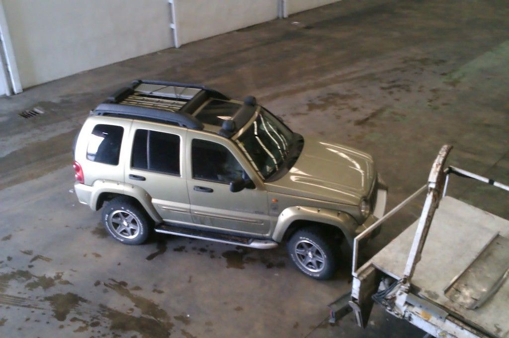

El techo aguanta bastante peso, mucho diria yo, que me he subido a él y rondo los 100 kg con ropa.
Ahora bien, yo tenía en el coche la baca de plástico que viene de serie, que se la quedó Alvaro (no se su nick), esta baca ha ido a marruecos 4 veces y en la última ya falló, debido a que las sujecciones son de pinza y son endebles para el peso que les solemos meter (un neumatico, planchas, pala, y alguna cosa mas) en mas de 1000 km de carriles a ritmo algo elevado.
A esta baca lo que le hice fué hacerle una rejilla de acero soldada a las barras de manera que quedaba como baca africana, algo pequeña, eso sí, pues tenía unso 90 cm por 80 cm., pero también quedaba chulo y además no se veia que llevaba siempre las planchas de desatasco.
En la foto se ve mas bien mal, pero creo que te puedes hacer a la idea.
Eso sí, si decides hacer algo por el estilo te aconsejo que cambies las sujecciones de las barras de serie, son muy endebles.
también estoy de acuerdo con lo que dice torpedo, deberías cambiar los anclajes de las barras longitudinales por unos de acero, pues al final acaban rompiendo, al ser de plástico (conste que yo me he montado encima en no pocas ocasiones y nunca rompieron).
Mi recomendación es que si te vas a hacer una casera que sea directamente como la que tenía kjrubicon o la de tonycrd, ambos tienen hilos en este foro hablando de ellas.
