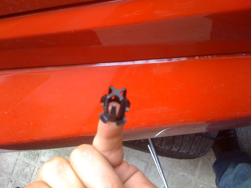

Os adjunto foto de la pieza averiada:
Seguro que no cuesta ni 5 cent!! No creo que justifique que te tengan que vender la bomba entera (157€) con la mano de obra (300€)

Parece que por 4€ encuentro el recambio original!!! Ya haré fotos! Recomindo que le echéis un vistazo, me parece de pena.

Mensaje por trater » 09 Sep 2010 08:03

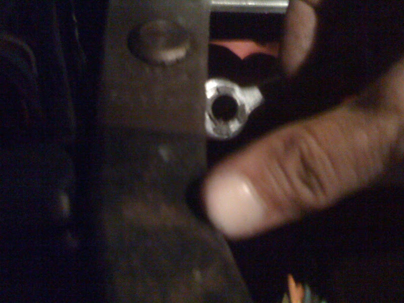

Solucioné el tema! Os adjunto foto de la pieza, aunque no encunetro las de la colocación, sinff
Y un poco de la ubicación:
La pieza vertical es la del pedal del embrague, y la metálica es el eje del sistema hidráulico del mismo.
